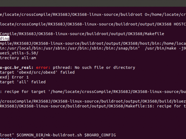

如下图,执行./build.sh编译一段时间后,报错

您电脑的配置是怎样的呢,如果您要编译Linux系统需要给虚拟机配置8G及以上内存和200G存储空间,要是编译Android需要配置16G及以上内存400G的存储空间,根据您的报错是电脑分配空间或内存不足导致的全编译报错,您重新分配一下再编译试下。
