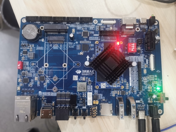

 楼主| 发表于 2022-12-9 13:38:38 | 显示全部楼层
L_S_H 发表于 2022-12-9 13:17
我能看一下您这边烧写卡放入的文件吗
不好意思这边看不到您的图片,您可以发邮件到我们的邮箱  详情 回复 发表于 2022-12-9 13:52
75
190
发表于 2022-12-9 13:52:33 | 显示全部楼层
不好意思这边看不到您的图片,您可以发邮件到我们的邮箱linux@forlinx.com
