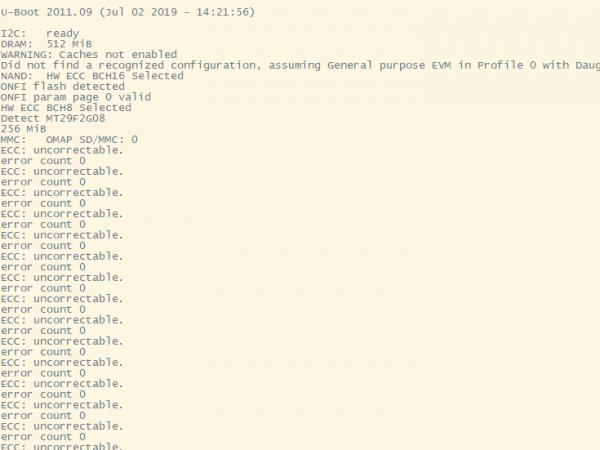

[Linux] AM335X SD卡启动开发板 NAND read from offset a00000 failed -74
发表于 2022-12-28 21:44:14 | 显示全部楼层 |阅读模式

我们的核心板中间换过一次nand芯片,对应的镜像需要烧写最新的才能适配,您烧写最新的镜像试试
现在不用屏幕能启动成功 插上屏幕就一直重启了  详情 回复 发表于 2023-1-6 18:08
 楼主| 发表于 2023-1-6 18:08:39 | 显示全部楼层

发表于 2023-2-18 10:54:58 | 显示全部楼层
看看是不是屏幕的电源影响了核心板的供电了,您可以咨询一下我们的硬件技术支持
