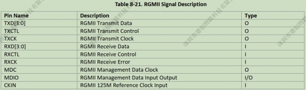

  在a40i的RGMII接口中发现有一个CKIN脚(如下图最后一个脚)。
  1.我想问一下这个CKIN脚有什么用,在千兆通信的时候是必须要通过这个脚向a40i输入125M的时钟吗?
  2.如果不管这个脚千兆网能正常通信吗?
  3.还有一个问题想了解一下千兆网125M TXCK信号a40i是怎么产生的

千兆通讯的时候如果芯片没有125M的输出引脚可以不接,千兆网口可以正常通讯。千兆网125M TXCK信号
是CPU内部PLL产生的。
