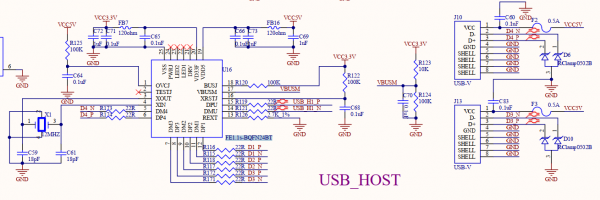

使用的开发板是OK_MX6X_C_V1.3,上面的USB host芯片是USB2514,但现在想更换为FE1.1s芯片,核心板还是用的飞凌的TETMX6X-C,现在上电报错,
usb 1-1.2: USB disconnect, device number 17
[   51.713724] usb 1-1.2: new full-speed USB device number 18 using ci_hdrc
,烧录文件是:
需要怎么入手调试呢?

TE1.1S原理图

您是直接在1.3上直接更换吗,这两个芯片不是pintopin的,在1.3上是不能直接更换的。  详情 回复 发表于 2023-2-8 16:14
找到原因了,出现错误信息不是因为Hub芯片造成,是wifi模块的D+/D-的原因  详情 回复 发表于 2023-2-15 11:24
不是直接在V1.3板子上换的,自己设计的底板  详情 回复 发表于 2023-2-15 11:23
