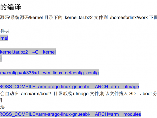

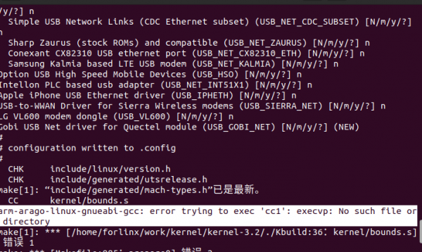

按照官方给的手册用linux编译进行到第三步的make时报了一个错误:arm-arago-linux-gnueabi-gcc: error trying to exec 'cc1': execvp: No such file or directory
之前遇到了其他的错误发现是64位和32位不兼容之后照着网上的说法装了一些安装包,然后再编译就出现这个问题了,查资料有说是权限问题的有说没有添加环境变量的,但是之前安装的时候添加上去了打印版本号也没问题,而且在这个kernel文件夹里也确实没找到叫cc1的文件。
因为刚接触linux所以完全没看明白到底问题出在哪,有大神帮忙看一下嘛

我们提供了现成的编译环境,可以在我们的环境进行编译,因为335x的交叉编译器是32位的,所以导致您移植的时候需要移植32位的库,因为当前的ubuntu版本都是64位的了,目前怀疑是32位支持库没有移植好,您可以网上找找移植32位环境的文章。
