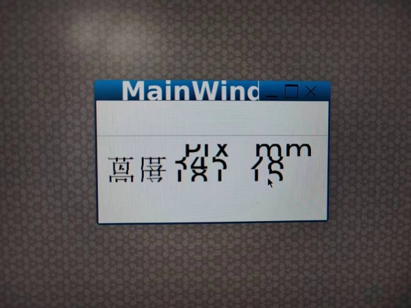

IMX8MM的板子,HDMI 1920x1080。我的Qt主窗口大小920×480。同样的代码,windows的版本显示正常,IMX8MM Linux 的版本的主窗口比正常的大了两倍都不止,整个显示屏都不能完全显示我的界面。
我尝试 添加  qputenv("QT_SCALE_FACTOR", "0.5");  程序就崩溃了。
有没有好的办法?

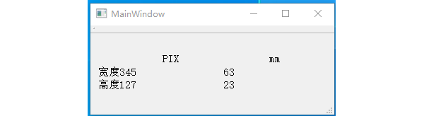

第一个图是windows的显示效果,第二个图是IMX8MM HDMI 1920x1080 的效果。 [attachimg]12958[/attachimg][attachimg]12959[/attachimg]  详情 回复 发表于 2023-3-19 19:36
这个有可能是开发板中没有这个字体导致的,您查一下在windows上使用的是什么字体,然后在开发板中添加相同的字体库再试一下。  详情 回复 发表于 2023-3-20 08:59
