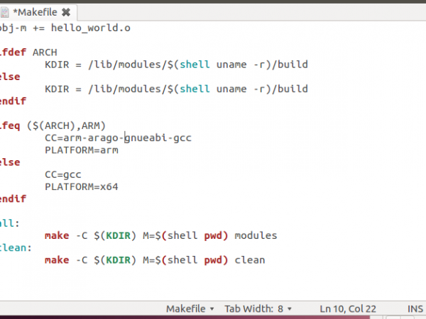

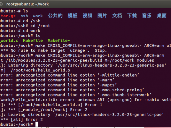

如题,我在官方提供的linux环境下编译了一个hello_world.ko的文件通过U盘复制到开发板上想加载一下,但是加载的过程中报了下面的错误,查资料说是开发板和系统的交叉编译工具版本不对,想请大神帮忙看一下怎么回事,是makefile写的出问题了吗

您是怎么编译的,排查一下编译走的是ARCH=arm的那条判断条件吗
上面的是直接用make编译的,按照手册里的编译会报图里的其他的错误,查资料说是编译器用错了但是不知道该怎么改  详情 回复 发表于 2023-2-23 09:59

 楼主| 发表于 2023-2-23 09:59:56 | 显示全部楼层

您试试把.c放入到内核,仿照其他的ko模块的makefile编写,然后在按照手册编译内核,再编译模块试试
