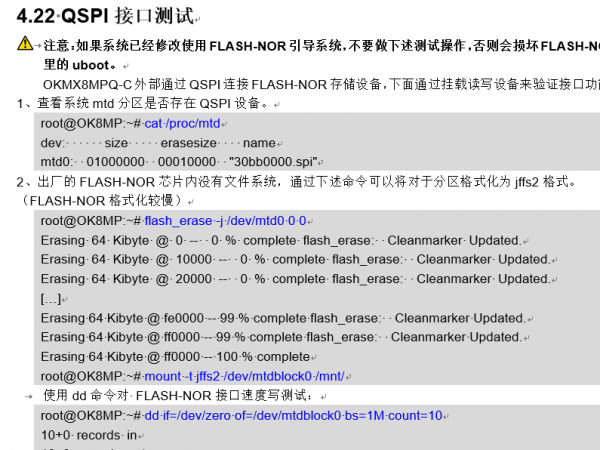

8mp通过qspi连接FLASH-NOR存储设备,片选由控制器来控制拉高拉低(设备树节点:flexspi)
总线:drivers/spi/spi-nxp-fspi.c
mt25qu256aba芯片:drivers/mtd/spi-nor/spi-nor.c
测试方法可参考用户使用手册,具体使用方法需要您自己开发。

您好, 用户手册里面没有QSPI的例子, 只有ecSPI的例子,两者是一样的吗?

用户手册4.22章节
