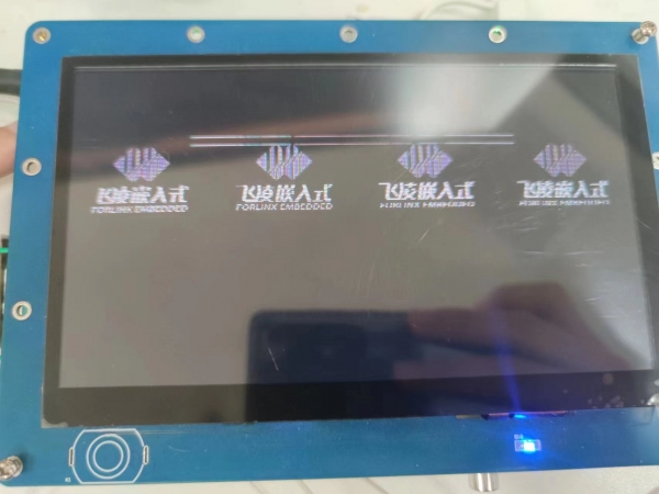

在测试单独替换开机 logo执行下面指令
root@A40i~/root$ mkdir boot-resource
root@A40i~/root$ mount -t vfat /dev/mmcblk0p2 boot-resource
替换 boot-resource/bootlogo.bmp

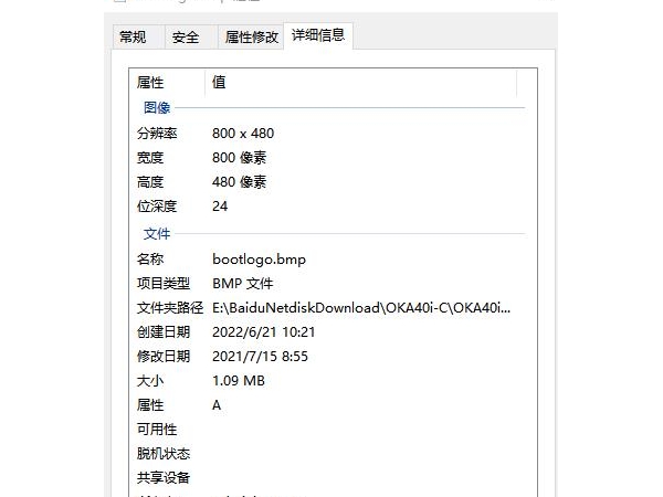

我使用的图片是\lichee\tools\pack\chips\sun8iw11p1\configs\OKA40i_C目录下的图片
参数如下
替换以后重启,在uboot和qt程序之间会出现花屏的现象,如下
我想请问一下该怎么解决。
用于替换的图片对大小和格式有什么要求?

发表于 2023-3-20 14:57:32 | 显示全部楼层
可以换成32位的试一下
谢谢指点  详情 回复 发表于 2023-3-23 17:33

 楼主| 发表于 2023-3-23 17:33:11 | 显示全部楼层
会飞的大灰狼 发表于 2023-3-20 14:57
可以换成32位的试一下
谢谢指点:handshake
