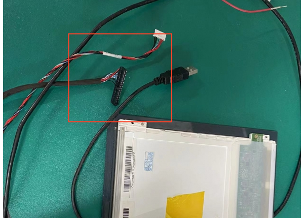

公司刚买了OKMX8MP的开发板,没有购买匹配的lvds屏。但是公司有几个OKMX6DL开发板匹配的LVDS屏怎么接到X8的开发板上,LVDS引脚怎么匹配,背光电源怎么接?

您好 我们OKMX8MP适配我们公司的10.1寸lvds 链接如下https://www.forlinx.com/product/68.html 。我们的屏幕是有屏幕的供电板的 通过供电板转接适配到我们底板上 。贵司使用的LVDS屏幕的是在您底板上使用还是在我们的开发板使用呢?如果是在我们的开发板上使用 能否发一下屏幕的照片或者型号链接之类的,帮您看一下如何连接到我们8mp的板子上。 。

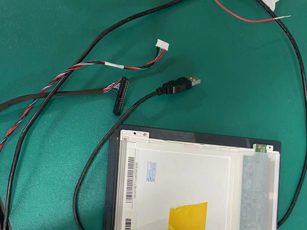

 楼主| 发表于 2023-3-24 10:18:31 | 显示全部楼层
玫瑰星云 发表于 2023-3-24 08:57
您好 我们OKMX8MP适配我们公司的10.1寸lvds 链接如下https://www.forlinx.com/product/68.html 。我们的屏 ...
[图片][图片]

您好 您这个屏幕接口的线序和供电电压是否可以提供 如果和8mp一致的话是可以直接接在我们的板子上的

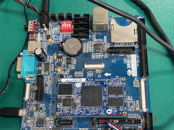

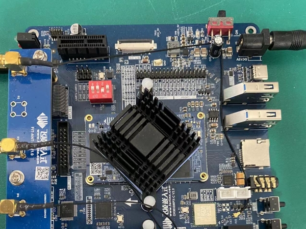

屏幕引脚是匹配这个X6开发板的,具体引脚资料我不知道找谁要。所以想请教一下这个能不能直接用,还是需要更改引脚顺序;还有X8的板子没看到匹配2号接口的端子。  详情 回复 发表于 2023-3-24 13:15

发表于 2023-3-24 13:34:54 | 显示全部楼层
您看一下在X6开发板上供电电压是3.3V还是5V 如果是3.3V屏幕的供电电平不是匹配的 要是5V的话可以直接接在8mp的板子上 8mp和6x这两个板子 lvds信号线和时钟线的线序是一样的
2号端子背光的线接8mp开发板哪里?  详情 回复 发表于 2023-3-24 14:21

2号端子背光的线接8mp开发板哪里?
42
发表于 2023-3-24 15:23:03 | 显示全部楼层
很抱歉 我们8mp底板上没有提供背光接口 这个可能需要您自己飞线接
