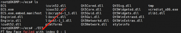

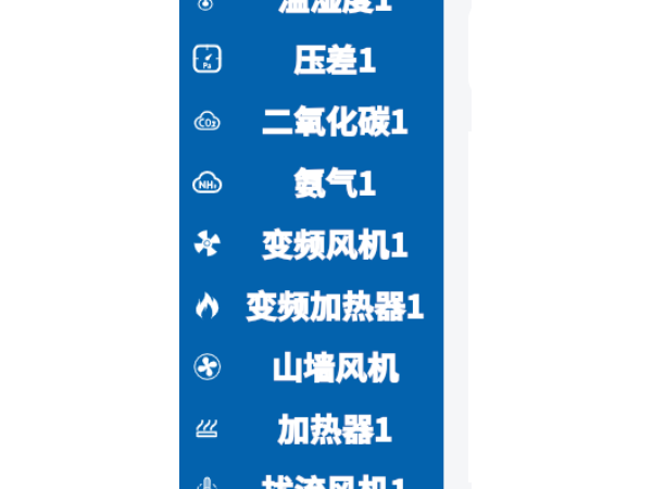

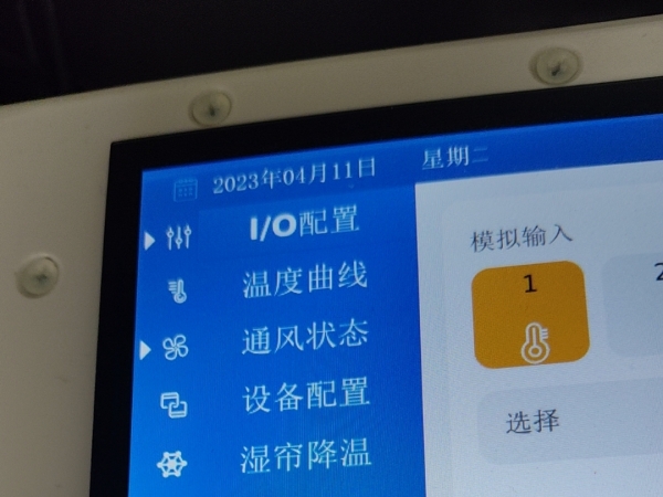

目前想用IMX8MP控制板进行qt程序显示,目前想将控制板上面的qt程序里面的字体加粗以及更换字体样式(微软雅黑),在linux主机上测试qt程序时没有问题,如下第一个图,但是程序通过IMX8MP控制板运行程序时,会出现报错(入下面第二个图),同时显示屏上字体和样式有点问题(中文未加粗,英文字体加粗了,同时字体样式没办法更换)(如第三个图)。后面将Linux台式机中的字体拷贝进了控制板,还是没办法解决,请问这个什么原因呢?

您可以将qt字库放到root@OK8MP:/usr/lib/fonts#目录下,尝试一下

字体能加粗了,但是好像跟linux平台上的不太一样,请问这个板子的qt指定的字库文件夹在哪儿呀  详情 回复 发表于 2023-4-11 18:09
Dsz
尝试了一下,把linux的文字库放进去了,好像行了,谢谢了  详情 回复 发表于 2023-4-11 16:11
是在之前提供给您的路径/usr/lib/fonts这个文件夹下就是字库文件夹  详情 回复 发表于 2023-4-12 08:29
