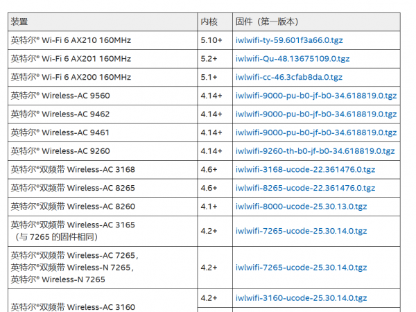

RK3568的开发板,我用一个PCIE的无线wifi模块插在pcie插槽上,无线wifi模块是intel 9260ac,按照官方给的固件,把iwlwifi.ucode放到 /lib/firmware下,重启设备,找不到wifi呢,lspci能找到网卡,但是驱动装不上。在内核中打开了firmware loader功能,重新下载内核镜像还是不行。

应该是不支持这款pcie_wifi模块,我的了解是intel 9260ac一般是用于Windows系统的,你下载的固件应该也是基于win系统的。
我下的是linux的固件,在ubuntu上也能用,厂家给了一个表,说是支持的呢  详情 回复 发表于 2023-4-19 10:47
 楼主| 发表于 2023-4-19 10:47:10 | 显示全部楼层
huhj 发表于 2023-4-19 09:57
应该是不支持这款pcie_wifi模块,我的了解是intel 9260ac一般是用于Windows系统的,你下载的固件应该也是基 ...

发表于 2023-4-19 16:24:02 | 显示全部楼层
需要先找下驱动不加载原因,可以看下串口log中相关打印
