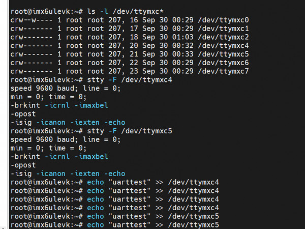

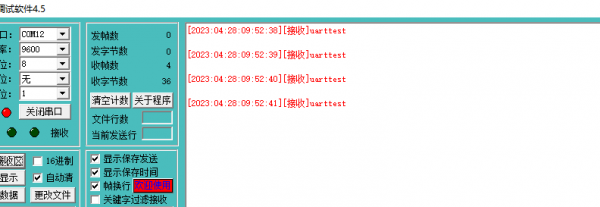

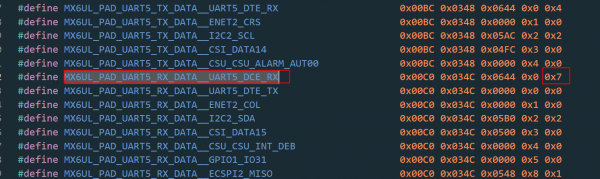

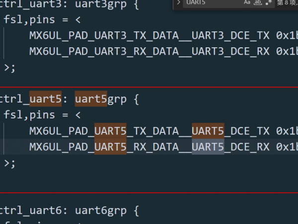

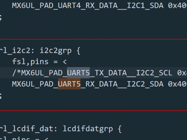

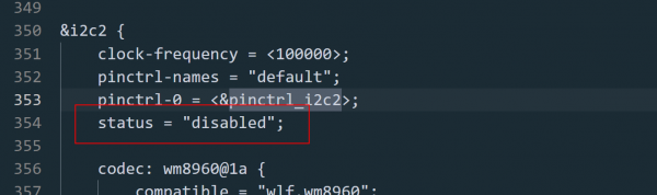

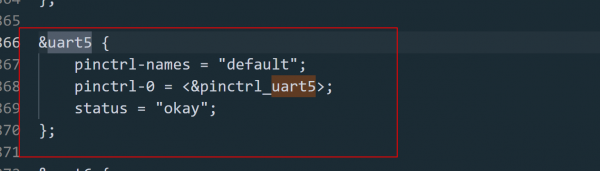

       使用OKM6UL-C的核心板,新增串口5与串口6。在linux出厂内核文件基础上修改.dts文件,重启后设备驱动正常。使用终端命令进行串口调试,只有串口6可以正常收发,串口5无法发送数据。检查设备树文件,串口5设备树其他相关配置已全部屏蔽,I2C2引脚配置屏蔽,状态修改为disabled,无gpio占用。外部硬件接线已经过检查与通断测试,各位大佬能帮忙看下还有可能是哪里的问题吗,dts文件已上传附件。
串口5配置如下:
设备树配置
设备树配置
设备树配置
设备树配置
设备树配置
设备树配置
屏蔽I2C2占用
I2C屏蔽
I2C屏蔽
I2C屏蔽
I2C屏蔽
终端调试
终端调试
终端调试
外部串口接收

 楼主| 发表于 2023-5-2 14:49:11 | 显示全部楼层
解决了,最终测试发现串口5的Tx和Rx是反的,但是也没有配置成DTE模式。最终检查电路,查看原理图,发现电路图出错了,修改后再次验证已成功解决问题。顺便吐槽下论坛上传图片也太麻烦了
