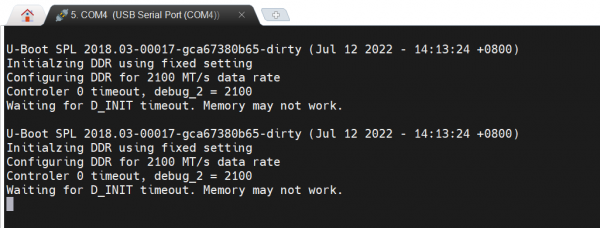

制作完毕以后 上电启动 输出图片信息,板子是 V2.1  用的镜像也是

找到了,你们核心板装了一个大风扇,完全看不到版本.....底板V2.1,核心板放个V1.*的,醉了....
