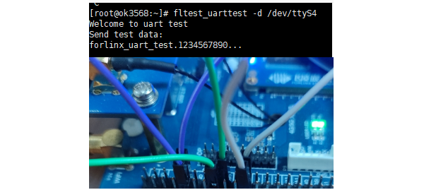

fltest_uarttest -d /dev/ttyS3
fltest_uarttest -d /dev/ttyS4
fltest_uarttest -d /dev/ttyS5
只发不接收,使用界面Terminal也不通。

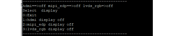

确认是否有对应的ttyS节点,在dev目录下
观察运行时是否有报错信息之类
uboot选屏是否将RGB显示关闭
或者更换核心板尝试

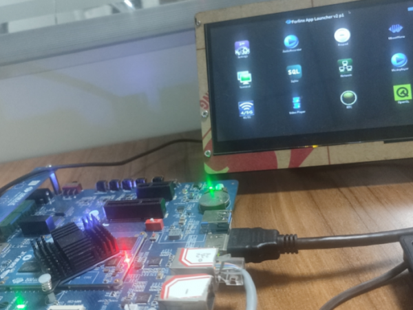

dev目录下存在
没有报错信息,一直处于等待中
使用的是咱们开发板,Uboot选屏是否开启RGB显示如何查看?

uboot选屏是否将RGB显示关闭

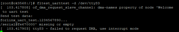

禁用了rgb和其他所有,然后执行出现如下错误:
[root@ok3568:/]# fltest_uarttest -d /dev/ttyS3
[  103.417808] of_dma_request_slave_channel: dma-names property of node 'Welcome                                                                                                                                                              to uart test
Send test data:
forlinx_uart_test.1234567890...
/serial@fe670000' missing or empty
[  103.417903] ttyS3 - failed to request DMA, use interrupt mode
