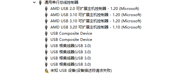

你好,帮忙分析一下烧录碰到的问题,谢谢。
ok3568-c卡,按住recovery后,按reset,重新烧录固件过程中,RKDevTool_Release_v2.86显示没有发现设备。
环境如下:
系统: win11
RKDevTool:v2.86
DriverAssitant:v5.1.1
设备管理器显示见图片信息

发表于 2023-6-14 10:48:12 | 显示全部楼层
正常的驱动应该显示如图所示

发表于 2023-6-16 11:05:11 | 显示全部楼层
我这个就是win11,手册里提供的驱动可以在win11下使用的,你刷机过程中是不是开着虚拟机?如果开着虚拟机的话先把虚拟机关掉

 楼主| 发表于 2023-7-3 19:02:06 | 显示全部楼层
huhj 发表于 2023-6-16 11:05
我这个就是win11,手册里提供的驱动可以在win11下使用的,你刷机过程中是不是开着虚拟机?如果开着虚拟机的 ...
是开着虚拟机,关闭就可以了。
调试阶段,频繁刷机,要关闭虚拟机也很不方便了
