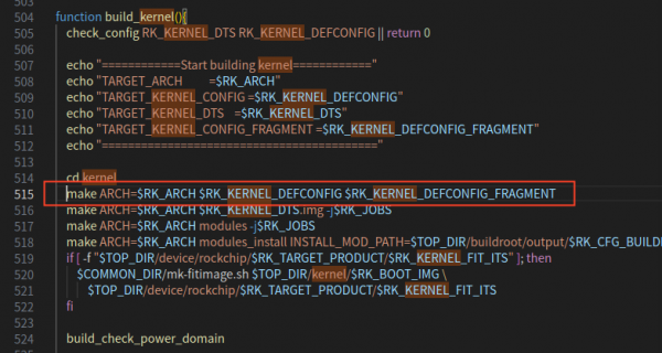

build.sh中这一行注释掉,然后再在kernel下make ARCH=arm64 menuconfig去打开tun,再编译内核。
具体可以参考最新的linux R3版 用户资料/手册/用户编译手册 4.2.2 单独编译测试的方法 2。
请问编译内核是指执行build.sh kernel命令吧,然后在kernel目录下会生成boot.img文件,再通过RKDevTool.exe工具按 “OTG 分步烧写测试”步骤将boot.img烧写到主板上,是这样吗?谢谢  详情 回复 发表于 2023-6-29 12:10

3. 回到OK3568-linux-source目录下,将build.sh脚本里的make ARCH=$RK_ARCH $RK_KERNEL_DEFCONFIG $RK_KERNEL_DEFCONFIG_FRAGMENT这一行注释,保存并退出;
