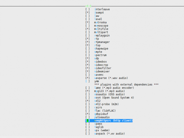

用gstreamer可以,但是默认gstreamer没有编译http元素,初次全编译后,需要先在OK3568-linux-source/buildroot/output/OK3568下执行 make menuconfig 然后搜索 BR2_PACKAGE_GST1_PLUGINS_GOOD_PLUGIN_SOUPHTTPSRC  详情 回复 发表于 2023-6-21 14:41
make menuconfig
然后搜索
并打开配置,然后再进行编译,出现Found old config, override it? (y/n): 时选n。
编译完成后烧写,我这里用虚拟机视频目录下执行python3 -m http.server,然后在板子上执行
gst-launch-1.0 souphttpsrc location=http://172.16.0.174:8000/1080p_60fps_h264.mp4 ! qtdemux ! h264parse ! mppvideodec ! waylandsink
可以正常播放。

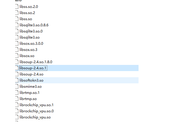

我今天尝试了一下,不行,报如下错误:开发版执行:gst-launch-1.0 souphttpsrc location=http://172.16.0.174:8000/1080p_60fps_h264.mp4 ! qtdemux ! h264parse ! mppvideodec ! waylandsink
WARNING: erroneous pipeline: no element "souphttpsrc"
1.png 编译前选项
2.png 移植后开发版中的/usr/lib
修改完配置之后是全编译烧写update.img吗  详情 回复 发表于 2023-7-6 08:51
