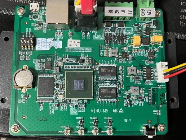

Irain艾润停车场淘汰了两块主板,但是他们把硬盘当二手卖了。现在只有一个开发版。找了好久才找到了这里。
这个系统在哪里下载呢?有谁可以帮我呢?可以付费。我是想给这个安装一个系统。当samba服务器使用。
TTL启动界面是这样子的:

发表于 2023-6-29 11:20:17 | 显示全部楼层
上图不是飞凌的板子
ubs
喔,谢谢,我以为是呢  详情 回复 发表于 2024-12-14 17:42
 楼主| 发表于 2024-12-14 17:42:13 | 显示全部楼层
时间内测试 发表于 2023-6-29 11:20
上图不是飞凌的板子
喔,谢谢,我以为是呢
