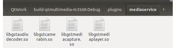

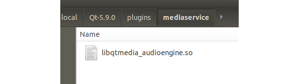

 楼主| 发表于 2023-7-26 09:41:16 | 显示全部楼层
shuishui 发表于 2023-7-26 09:14
我想回复您的正是您打出来的这两个,您把这两个在pro文件中添加后还是会报错是吗?
是的这两个是加在pro里的,要不也没法调用QCamera。同样的工程,在OK3568里使用正常,但3568里是后编译的m u l t i m e d i a模块。
我在网上查了一下,说是plugins下的mediaservice文件夹缺少内容,我对比了一下
OKA40i
OKA40i
OK3568
OK3568

发表于 2023-7-26 10:18:21 | 显示全部楼层
您可以先尝试一下把您在3568中找出的这几个库文件,在a4上安装一下,按您现在的思路来这样应该是可以成功解决这个问题的,这个问题应该是缺少库导致的。
试过了没有效果,我3568用的是QT5.15。 A40用的是5.9,怀疑是版本对不上。 现在qt官网下不到5.9版本的m u l t i m e d i a源码。请问您这边有吗?  详情 回复 发表于 2023-7-26 10:28
