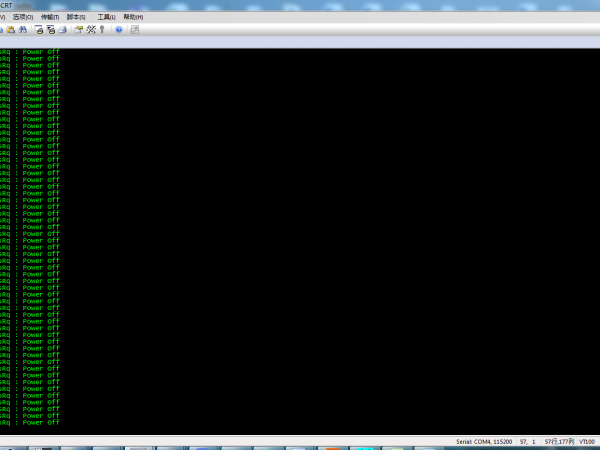

我们使用A40i核心板+自己开发的底板,加编译的内核,使用power off (或者reboo) 指令关机(或者重启的时候) ,有一定的概率关机失败;
关机失败的时候,不停的输出 Sysrq : power off ,但是却关不了机器
我曾在这种情况下试过,很多linux指令都还能执行,但是就是power off 和reboot就不行了;
麻烦问下,这可能是什么原因,内核或者我们自己做的底板有关?
发表于 2023-8-16 09:11:42 | 显示全部楼层
检查一下是不是有关不掉的进程,或者提供一下打印信息,不好确定失败原因
之前有次保存了这个截图,还有过其他几路信息我再找一找  详情 回复 发表于 2023-8-16 10:26
38
A40i/T3/T507/T527通行证i.MX6UL通行证
 楼主| 发表于 2023-8-16 10:26:42 | 显示全部楼层
