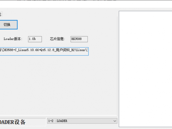

ok3588c板子,在虚拟机中全编译初始源码得到update.img,拷贝至windows环境中用瑞芯微烧录工具烧录。点击“切换”时,显示“设备类型不匹配,停止执行”。 feedback.png

楼主您好,3588烧写工具是2.92版本的话选择完镜像之后直接点击升级即可。
