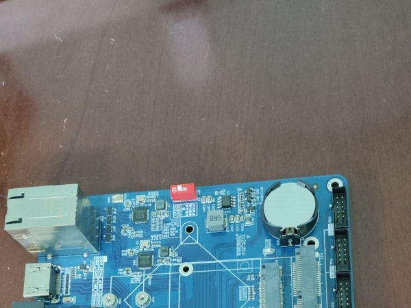

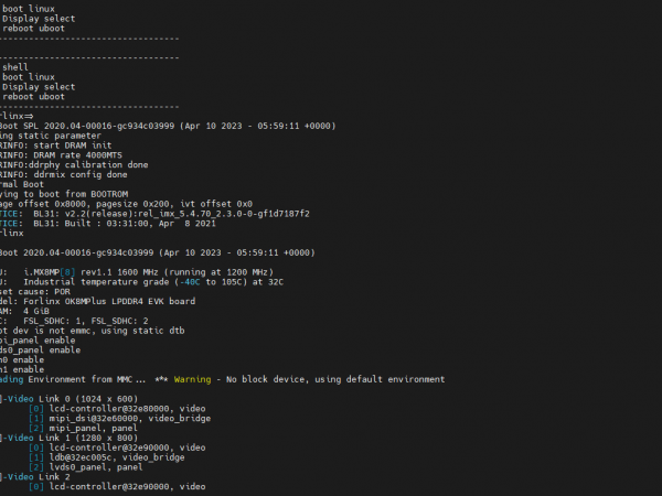

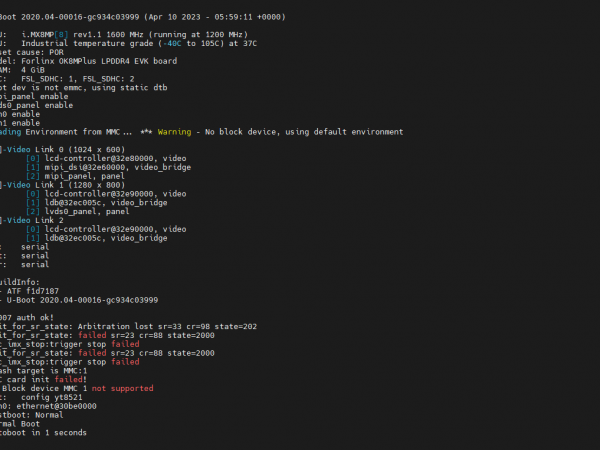

买回来的新板子,通过TF烧录系统,拨码开关开了1、2个,但是串口输出是直接进入uboot了,请问这个是硬件有问题呢还是其他有问题呢?
75
190
发表于 2023-8-30 09:37:12 | 显示全部楼层
是这样的,tf卡烧写会进到uboot和内核中,然后才会打印烧写信息
Dsz
但是进入uboot之后没看见打印烧写信息  详情 回复 发表于 2023-8-30 10:49

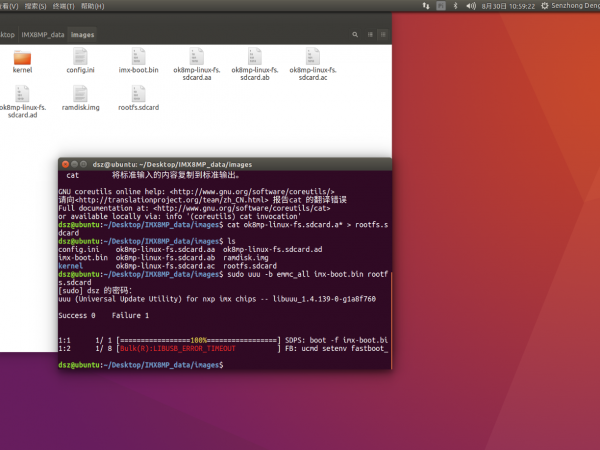

Dsz
通过uuu烧写也存在问题  详情 回复 发表于 2023-8-30 10:59

通过uuu烧写也存在问题
您可以把向日葵远程的软件识别码发到我们的邮箱,我们给您调试一下,您需要在邮件备注一下公司和使用的平台,方便技术跟您对接  详情 回复 发表于 2023-8-30 11:19
