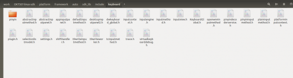

这是虚拟键盘存放路径,可以先尝试修改一下

修改/home/forlinx/work/OKT507-linux-sdk/platform/framework/auto/sdk_lib/DWKeyboard/src路径下的inputview.cpp文件,具体路径根据你的源码解压路径而定。/home/forlinx/work/OKT507-linux-sdk/platform/framework/auto/sdk_lib/DWKeyboard这个路径是所调用的虚拟键盘qt工程的存放位置,改完之后需要修改该路径下Makefile里编写的一些路径,推荐用别的代码编辑器批量替换,因为有700多处需要改,改完之后该路径下执行make生成新的可执行文件,然后回到源码路径全编译,打包新镜像烧写即可
