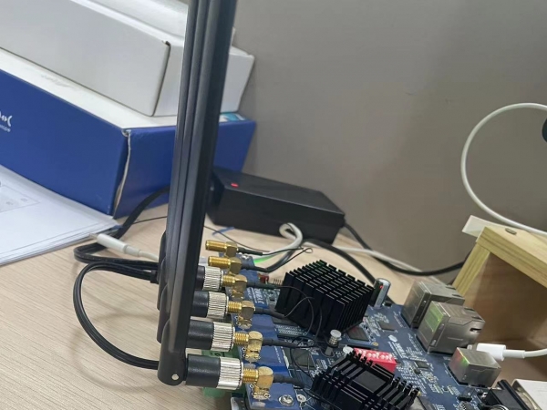

- 更换我手机使用的sim卡,任然不行,执行脚本提示信息一样
3.查看一下天线是否正常连接
- 重新安装天线问题依旧。
hai
您看一下P30卡槽旁边有一个小图形,卡的位置要和图形保持一致的状态插入才可以。  详情 回复 发表于 2023-9-25 09:17
