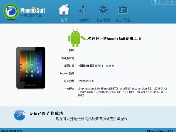

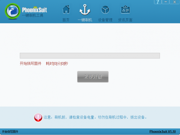

USB驱动正常,连接正常,下载的时候一直卡着,什么原因
卡在这
卡在这
连接正常
连接正常
 楼主| 发表于 2023-9-19 12:29:23 | 显示全部楼层
已解决,镜像文件和芯片对不上,要用T3的镜像文件
