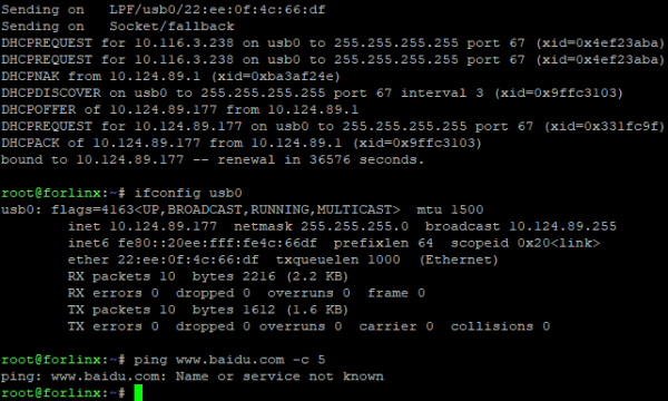

按照用户使用手册里的操作流程:模块成功识别、拨号成功、查看网卡信息也有,但是ping失败了。sim卡方向检查过了,也更换过sim卡测试,也不行。
之前有一次是成功的,可以ping成功。但是后来就一直没成功过。
可能是什么原因?

请问您使用的镜像系统是Ubuntu18还是20?

用户资料里有一个Linux文件夹下有RM500U的适配方法,请问您按照此方法执行操作了吗?
