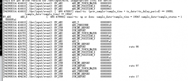

1.a40I怎么来查看电阻屏的反馈速度?是用getevent工具吗?还是其他的?

是用getevent工具吗?用getevent -lrt就可以查看时间,来对比它的反馈速度吗,可以帮忙看看这个间隔时间是多少ms吗

这是是电阻屏的反馈速度
hyt
是的,用getevent -lrt命令输出时间戳、上报速率等,要计算事件之间的时间间隔,我们可以取两个连续事件的时间戳(括号内的数值)并计算它们之间的差值。这个时间戳的单位不太清楚。  详情 回复 发表于 2023-10-19 09:57
