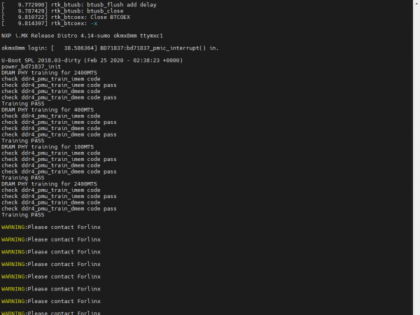

使用uuu烧录和TF卡烧录都会报WARNING:Please contact Forlinx 1697768504232.png

发表于 2023-10-20 10:36:43 | 显示全部楼层
您那边可以向销售要下资料链接,下载最新的uboot再烧录一下。

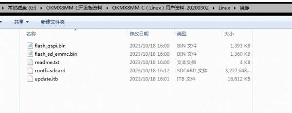

你好,有用用户资料中的镜像相关文件放在TF卡中进行重新烧录,但还是报一样的错误[attachimg]13393[/attachimg][attachimg]13393[/attachimg]  详情 回复 发表于 2023-10-20 14:47
 楼主| 发表于 2023-10-20 14:47:22 | 显示全部楼层
我看您这版资料是2020年的,是这样的最新版的核心板去掉了加密芯片,旧版的uboot在烧写后需要检测加密芯片,检测不到就会有这个问题,新版的uboot修正了这个问题,您可以和我们这边跟您对接的销售要一下最新版本的资  详情 回复 发表于 2023-10-21 08:43

我看您这版资料是2020年的,是这样的最新版的核心板去掉了加密芯片,旧版的uboot在烧写后需要检测加密芯片,检测不到就会有这个问题,新版的uboot修正了这个问题,您可以和我们这边跟您对接的销售要一下最新版本的资料
好的,谢谢  详情 回复 发表于 2023-10-21 09:15
最新版为OKMX8MM-C(Linux)用户资料-20220406(更新日期:20230301)  详情 回复 发表于 2023-10-21 08:44
