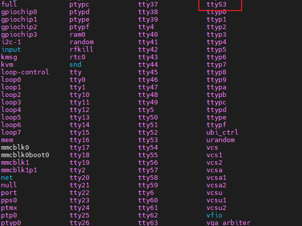

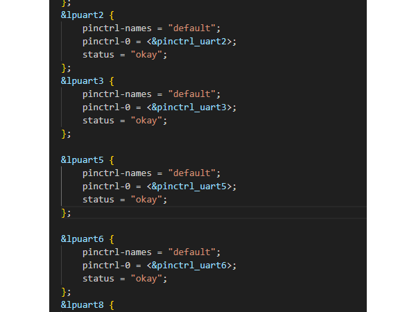

如图所示,在dts文件中添加6个串口节点。设备树拷贝的板子上仅显示4个串口,还需要改哪里吗
dts文件中补充节点
dts文件中补充节点
dev下只有4个串口
dev下只有4个串口

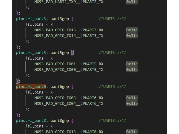

dts文件中添加pinctrl
dts文件中添加pinctrl

1. 9352的串口节点是ttyLP0-ttyLP7,并不是ttyS开头的;
2. 9352的资料当中有串口应用笔记,可以参考应用笔记修改,引脚复用冲突的内容需要注释掉;
3. 内核默认开启了6路串口,如果要用uart7和uart8需要修改:目OKMX93-linux-sdk/OKMX93-linux-kernel/drivers/tty/serial/fsl_lpuart.c
将#define UART_NR 6修改为#define UART_NR 8;
