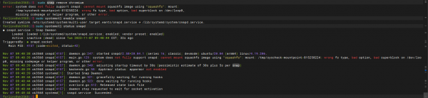

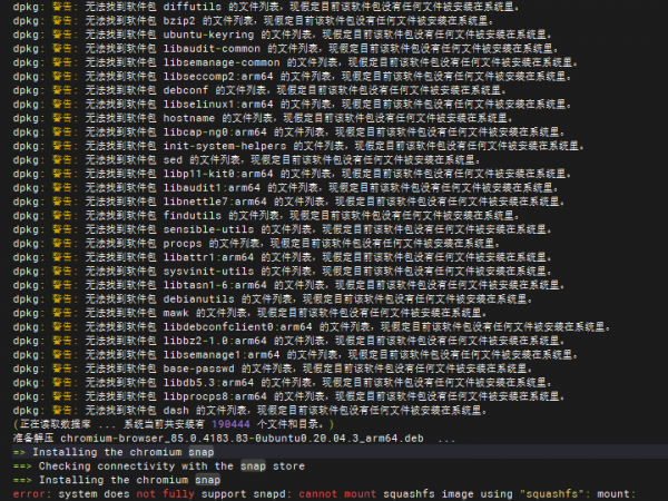

安装chromium,显示系统不完全支持 snapd:无法使用“squashfs”挂载 squashfs 映像:mount:       /tmp/syscheck-mountpoint-904619803:错误的 fs 类型、错误的选项、/dev/loop0 上的错误超级块,
       缺少代码页或帮助程序,或其他错误。
尝试使用sudo apt install fuse squashfuse,显示有安装成功,求大佬!

可能是内核没配置。要是这个 lsmod | grep squashfs 没有反应,就去内核配置里 "File systems" -> "Miscellaneous filesystems"-> "SquashFS" 选中编译为模块,然后重新编译再烧写boot。同时也看下内核配置确保启用了 CONFIG_SQUASHFS_XZ
