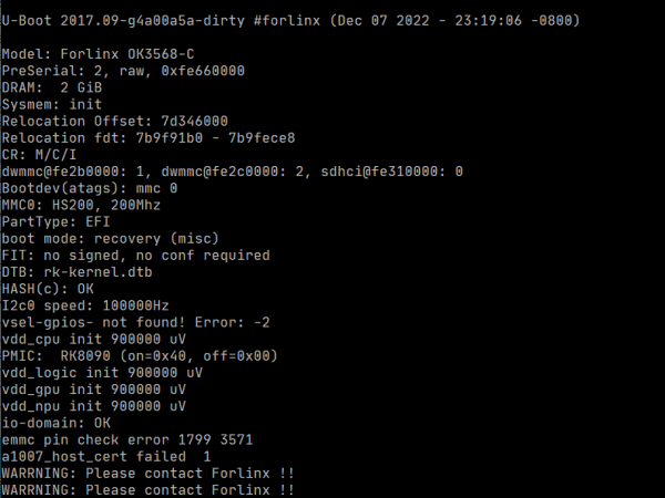

您好, 刚买了飞凌RK3568的4+32版本核心板,type-c 烧写之前调好的2+16的forlinx desktop固件;
烧写完成后启动不起来,请教原因,log如下:

emmc pin check error 1799 3571;
自制底板已经调好,因为没有PCIe,4+32G出厂固件启动到PCI自检过不去,看门狗重启; 所以type-c线烧写调好的2+16G固件。
遇到启动问题,请看看什么原因,多谢!:handshake

这个问题可能是源于boot烧写位置错误。
目前建议可以尝试再次进行完全烧写。
如果仍然出现该问题,可以尝试更换其他核心板烧写,或在我们的底板上进行启动,先进行交叉测试,查看问题出现在底板、镜像、核心板哪个方面。

2+32的核心板在飞凌开发板上试了,同样的错误信息。
我用的R2版的源码生成的桌面系统update.img ,  当时下载了R2版,没注意到已经更新到R3版,自制底板已经调试好了,就一直用R2版了。

2+32核心板烧写R3版飞凌原版forlinx desktop的update.img,5.5GB,在开发板上启动正常;
可能是R2版软件对emmc兼容的问题

问题解决了,重新编译R3版ubuntu固件,烧写后开机没报错。
