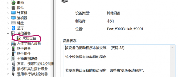

在使用USB线连接A40i开发板后,开发板上电,设备管理器中会多出一个USB Composite Device。如图
开发板进入USB烧写模式后,设备管理器会变成未知设备,无法烧写。如图
求帮助,如何解决驱动不识别烧写不了的问题

依个人使用OKTMX6ULL-C的经历,一般USB驱动,若在WIN10下可以上网自动安装更新驱动,且没有数字签名问题,若在WIN7下,似不会自动上网安装驱动,并且有数字签名问题,需用放大镜察看确认开发板上USB口附近芯片的型号,自己下载该芯片驱动,数字签名问题网上也可以找到解决办法,但不一定有效,开机按F8选择关闭数字签名一定有效但比较麻烦。
以上,个人见解,仅供参考。
发表于 2023-12-26 10:11:15 | 显示全部楼层
需要安装驱动,提供的用户资料里有驱动包,可在安卓资料的工具目录里下载,安装方法见手册烧写章节
