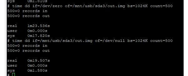

1.在测试A40i的的速度时,发现写入比较慢。有啥方法可以提高它的写入速度。

从手册上看USB2.0的速度大概60MB/s

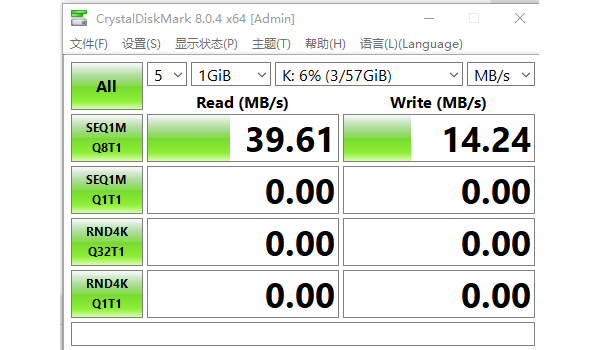

u盘在电脑上试过写入速度是多少吗
测试过u盘的写入大概是14.24MB/S(USB2.0)  详情 回复 发表于 2023-12-28 14:46

 楼主| 发表于 2023-12-28 14:46:48 | 显示全部楼层
yhj_nb 发表于 2023-12-28 14:21
u盘在电脑上试过写入速度是多少吗

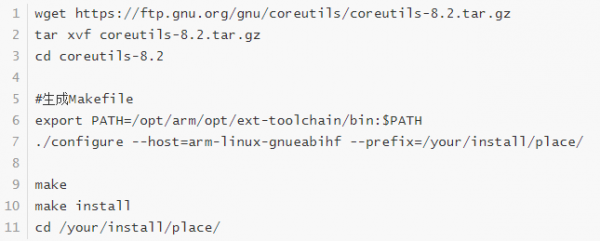

现在这个dd命令并没有反映出实际的写入速度,可以去移植一个完整版的dd工具再测试一下写入速度,方法参考下图
问一哈,你们测试的usb的速度是多少啊  详情 回复 发表于 2023-12-28 14:59

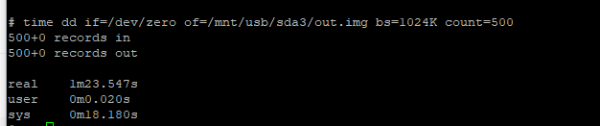

 楼主| 发表于 2023-12-28 17:10:05 | 显示全部楼层
不是应该这边计算吗,上面是500M除以它的真实时间,不就是它的写入速度了;
U盘写入速度 500M / 83.543s 约等于7M/s吗

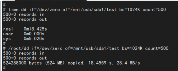

    发表于 2023-12-29 14:16:23 | 显示全部楼层
    第二个dd命令是我自己移植的
