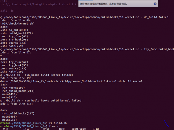

按照手册上进行全编译的时候总是不能通过。交换内存也有9G,不知道是什么情况

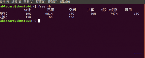

我内存已经设置为16g还是有这个问题
可以发一下完整编译的log日志到飞凌技术支持邮箱(),看着是用的自己的开发环境,有按照编译手册安装必要库吗?很多人自己的环境编译会遇到各种问题,比如ubuntu版本不是18.04的,gcc等工具、库版本和需要的不一致  详情 回复 发表于 2024-1-8 16:08

可以发一下完整编译的log日志到飞凌技术支持邮箱(linux@forlinx.com),看着是用的自己的开发环境,有按照编译手册安装必要库吗?很多人自己的环境编译会遇到各种问题,比如ubuntu版本不是18.04的,gcc等工具、库版本和需要的不一致之类的,建议使用飞凌提供的开发环境进行编译。
是源代码文件下output/log下的内容吗  详情 回复 发表于 2024-1-8 16:16

在ubuntu终端执行./build.sh之后所有的打印信息,全选之后复制粘贴到任意文档中。  详情 回复 发表于 2024-1-8 16:31
