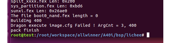

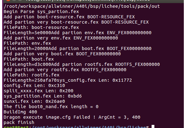

在unbutu16.04打包失败,linux镜像打包失败
unbutu16.04,打包失败
unbutu16.04,打包失败

您是不是修改sys_config[分辨率].fex文件了

 楼主| 发表于 2024-1-8 10:53:31 | 显示全部楼层
正常来说不是从设备树文件sys_config.fex打包吗、如果名字不对的话,因该不会pack finish吧

发表于 2024-1-8 11:30:21 | 显示全部楼层
这个pack finish不代表pack成功,只是说明当前的pack进行已经结束了,如果成功了会提示生成了新的镜像文件,如果失败了就会有报错提示。
在最新版资料,如果fex文件中添加了过多的配置项,目前会有pack失败的bug,这个bug目前正在排查是什么问题造成的

 楼主| 发表于 2024-1-8 13:48:51 | 显示全部楼层
我改回默认的了,还是会这样啊

发表于 2024-1-8 16:33:02 | 显示全部楼层
您现在不是在root用户下吧,我看终端的颜色不太像

 楼主| 发表于 2024-1-8 16:53:27 | 显示全部楼层
还是会这样

 楼主| 发表于 2024-1-9 09:09:26 | 显示全部楼层
可不可能是sys_partion.fex分区的问题,导致的打包不成功
