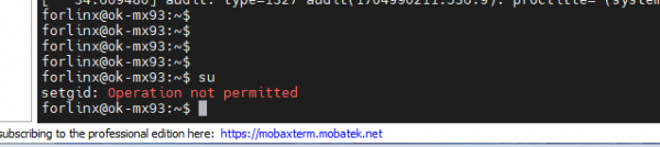

原先该产品使用飞凌教程中提供的linux5.1.52内核和文件系统,系统启动正常,板子上电以后可以进入root用户模式,其他功能也都正常。后来该产品单独将内核替换为飞凌提供linux6.1.38,板子上电启动正常可以进入root用户,串口log信息显示有部分警告需要修改文件系统,遂将linux6.138内核、文件系统等全部编译,通过sd卡烧录至emmc。板子启动后无法进入root用户模式该怎么解决?
无法进入root用户
无法进入root用户

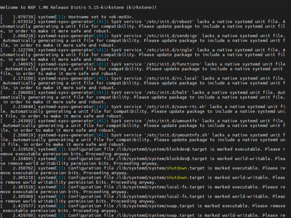

 楼主| 发表于 2024-1-11 09:11:01 | 显示全部楼层
linux6.1.38和全编译的文件系统烧录至emmc中。上电的以后一些串口log信息
