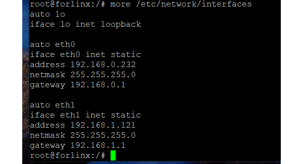

好像是说eth1网卡未配置,但是在inte**ces里面配置好网址等参数后依然失败,是哪里还需要设置吗?

由于马上到春节假期,可能要节后才能给你处理,我们节后2月19号上班,今天是最后一天,如果你方便的话,可以拔打技术支持电话,电话在用户使用手册最后一页可以看到  详情 回复 发表于 2024-2-7 09:27
理解你的心情,我们会尽快安排人员和你取得联系,建议你下次在有问题,打技术支持电话或者发邮箱,论坛回复是比较慢的, 关于网口报错ip: RTNETLINK answers: file exists Failed to bring up eth1 确实是不正常的  详情 回复 发表于 2024-2-7 09:20
关于网口报错ip: RTNETLINK answers: file exists Failed to bring up eth1 确实是不正常的,
正常信息应是
[    9.653426] libphy: gmac1: probed
[    9.657662] sunxi-gmac gmac1 eth1: eth1: Type(6) PHY ID 937c4023 at 0 IRQ poll (gmac1-0:00)
[   12.714882] sunxi-gmac gmac1 eth1: Link is Up - 100Mbps/Full - flow control rx/tx
