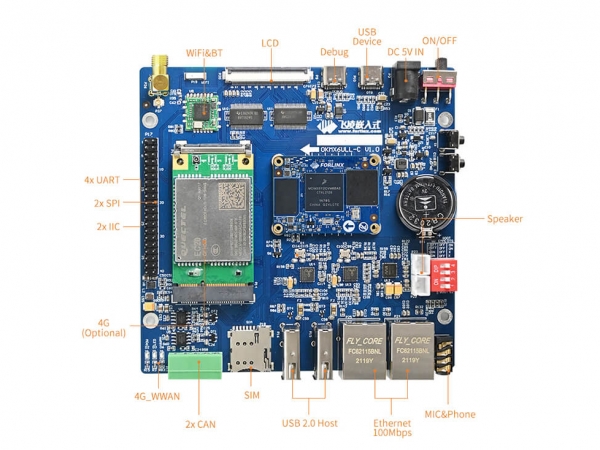

FETMX6ULL-C核心板提供配套OKMX6ULL-C开发板右上脚的RTL8723DU蓝牙wifi二合一模块;参考设计是选择蓝牙和wifi天线共用一体的,选择设计使用的时候要特别注意,还有蓝牙和wifi天线独立分开的方式可选(蓝牙和wifi同时使用时减少干扰),这个WIFI是只支持2.4G,还有硬件完全兼容替代的RTL8821CU/RTL8731/RTL8733模块可以升级替代成5.8G
