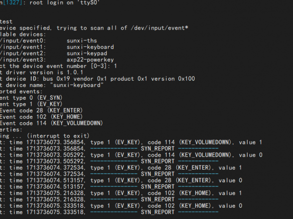

查阅手册只有一个fltest_keytest测试程序,lichee中也无响应源码,只有可执行文件,硬件手册中显示这三个按键并不是通过gpio控制,而主要由keyadc0控制,怎么查看adc0的value,在/dev中没找到响应的设备。
按键执行是应该是检测adc值,测试程序显示,
Event type 0 (Sync)
Event type 1 (Key)
Event code 28 (K5)
Event code 102 (Home)
Event code 114 (K1)
Key, K1(114, 01) //K1 按下
Key, K1(114, 00) //K1 抬起
Key, K5(28, 01) //K2 按下
Key, K5(28, 00) //K2 抬起
Key, Home(102, 01) //K5按下
Key, Home(102, 00) //K5抬起
请问在linux3.10中怎么获取这个keyadc0的值

可以用evtest工具,如图是测试结果
