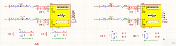

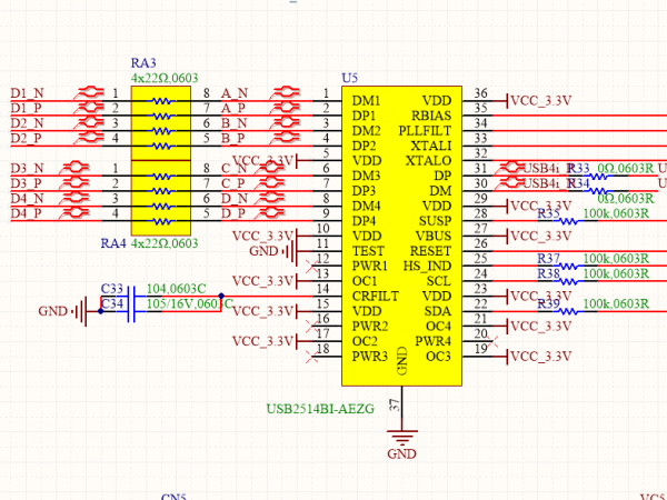

现自制飞凌A40i核心板底板,通过USB2514芯片将其中一路USB扩展4路,就是USB hub的形式,这4路USB接鼠标键盘均可以正常使用,然而接上U盘后,不能正常使用,U盘无法打开,感觉系统像是在识别U盘一样,偶尔一两次等2,3分钟后U盘能够装载成功。电路的话基本上和飞凌A40i的开发板底板差不多的。不知道是啥情况,请大佬指点。
  如上图是USB2514一转四的电路。在其他项目中亲测是可用,移植到我做的项目上面发现有问题,请大佬指点一二,谢谢。

可以关注一下USB的速度,是不是因不能协商到高速导致,一般的鼠标键盘都是全速设备,如果是不能协商到高速,可以看一下PCB走线是否做了等长和阻抗,走线长度是否超过6inch。
