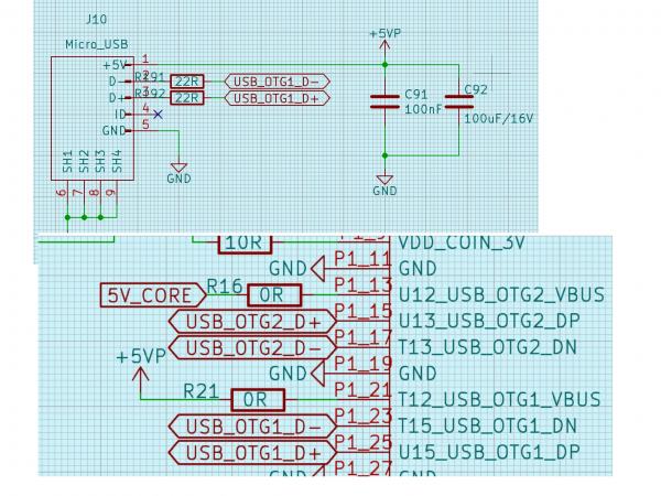

使用核心板:OKMX6ULL-C
测试现象:插入USB线缆,电脑设备管理器无任何动作(窗口都不跳动一下);
测试:VBUS电压值为5V,DM&DP线缆上无电压值;
电路图如下所示:
更改端接电阻R191&R192为0R,设备管理器还是无任何的反应。
此次共贴片5PCS PCB,USB接口现象都一样。
使用原厂程序的核心板,电脑设备管理器还是无任何的反应。

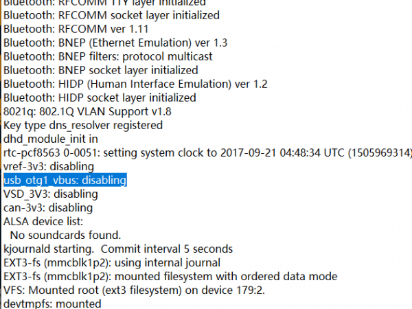

查看开机logo,如下所示,提示USB_OTG1 disabling
请帮忙看下是什么问题?
设计中使用的是Micro USB连接器,贵司提供的设计为Type-C接口,不知道这部分有没有影响。
