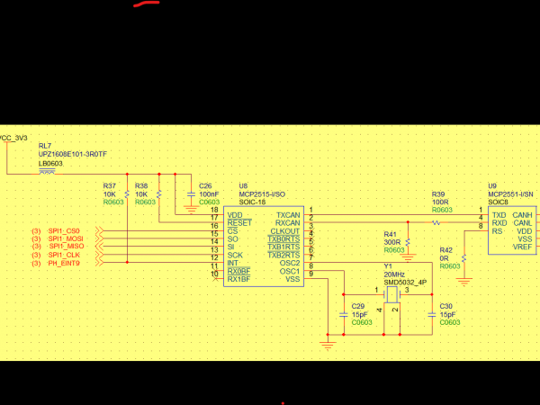

自己画的·板子,使用mcp2515芯片转can,按照应用笔记无法实现sp转can的操作,ifconfig找不到can0节点,不知道是哪里出了问题,晶振使用的是20Mhz,不知道对这个有没有影响
 楼主| 发表于 2024-7-8 17:41:50 | 显示全部楼层
mcp2515原理图在这
mcp2515部分原理图在这
mcp2515部分原理图在这

您看下MOSI和MISO是不是接反了
确实接反了,谢谢,交叉接上可以了  详情 回复 发表于 2024-7-9 11:35
 楼主| 发表于 2024-7-9 11:35:31 | 显示全部楼层
hzjmlb 发表于 2024-7-9 08:50
您看下MOSI和MISO是不是接反了
确实接反了,谢谢,交叉接上可以了
