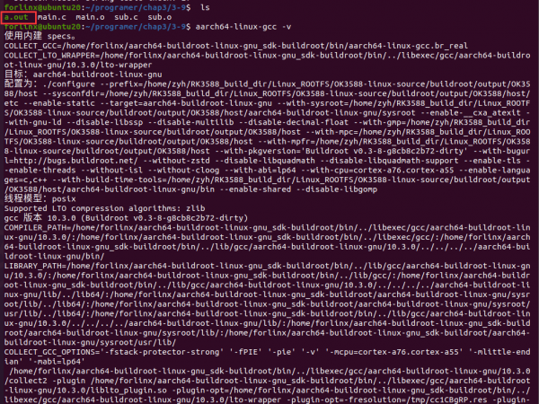

用 -o 指定你要的执行文件名稱
不指定就是輸出 a.out  這是預設行為
这个我知道,不指定默认是a.out, 关键是查看交叉编译器aarch64的版本信息的时候,自动把当前文件夹中的可执行文件a.out给删掉了  详情 回复 发表于 2024-7-10 18:12

这个我知道,不指定默认是a.out,
喔這樣就很奇怪了,如果單單查看不應該刪除的,可能有有bugs吧 圖片中的訊息是你的toolchain 有起動編譯過程也進行ld 所以才刪除 a.out 估計是buildroot 的Toolchain 有問題  详情 回复 发表于 2024-7-11 11:48
a.out
