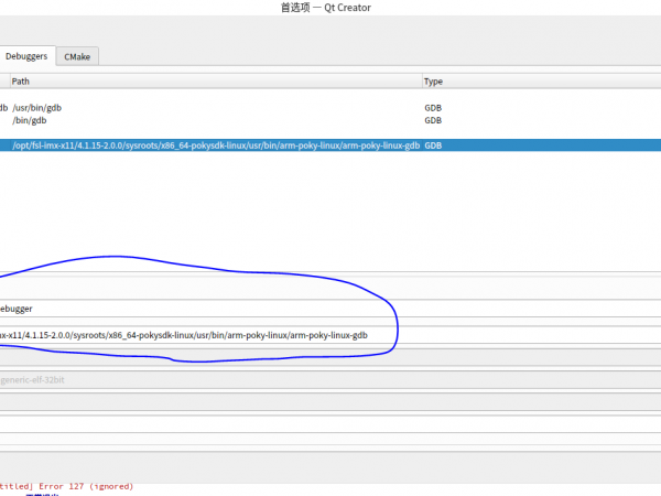

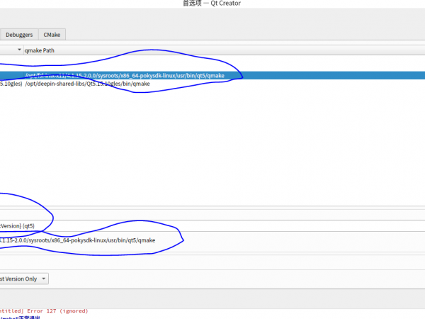

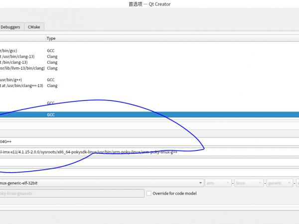

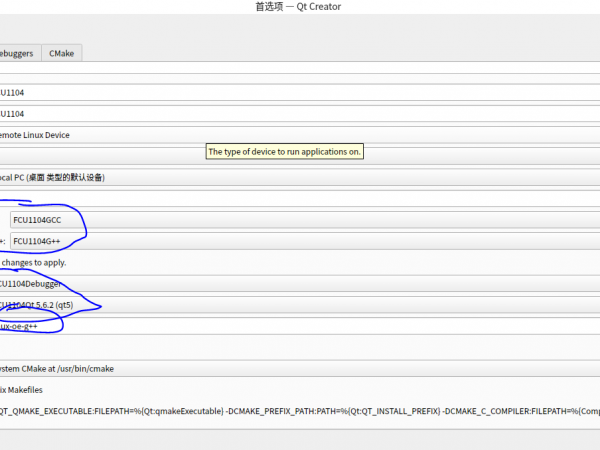

我现在是用FCU1104开发一款数据采集设备。我打算使用Qt开发我的设备。根据贵司提供的文档上,配置好开发环境以后,新建一个Qt工程,然后使用qmake生产makefile,再使用该makefile是可以正常编译工程的。但是如果我在虚拟机内安装QtCreator并配置相关的kits以后,却不能正常编译。但是很明显使用QtCreator直接编译并远程调试会更方便一些,我想请问一下,如何才能配置好QtCreator的编译环境并正常编译??

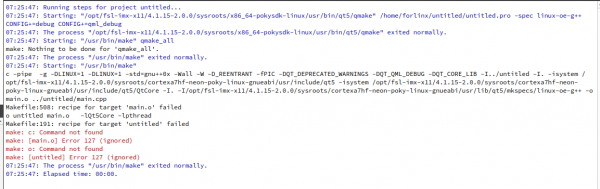

所报错误如下所示:
:-1: error: Cannot read /opt/fsl-imx-x11/4.1.15-2.0.0/sysroots/cortexa7hf-neon-poky-linux-gnueabi/usr/lib/qt5/mkspecs/oe-device-extra.pri: No such file or directory

file:///C:/Users/%E9%A1%BE%E9%87%91%E9%BE%99/Desktop/%E6%8D%95%E8%8E%B7.PNG
用这种方法配置出的编译环境,编译的时候,gcc显示的既不是g++,也不是arm-poky-linux-gnueabi-g++
而是一个字母c,不知道为啥。
