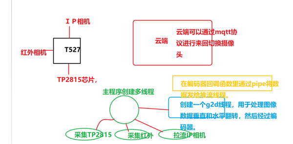

编码器 DMA问题:
我们多次进行开启关闭编码器,发现存在DMA泄漏问题。
测试例子请查看encoderTest.cpp文件,请注意里面使用内存个数不能减少
全志的 libvenc_codec.so文件
ERROR: cedarc <h264EncFrame:4452>: h264 encoder wait interrupt overtime[ 2872.970238] Unable to handle kernel NULL
会报DM泄露问题。
我们当前软件使用的基本流程
采集TP2815相机使用的DMA方式, 这样能快速的经过g2d然后到编码器.
4 * 4 + g2d用的水平和垂直翻转,或者合帧。也是4个,  一共是20个。
我们也修改过UBOOT的cma环境变量 改成64M也是会出现这个问题。
