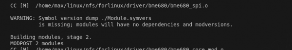

将 bme680芯片的驱动文件 bme680_core.c ,bme680_spi.c单独进行编译成ko文件;
出现如下警告内容,怎么解决? 如果忽视的话,加载驱动不成功,/dev目录下,没有设备节点;
WARNING: Symbol version dump ./Module.symvers
           is missing; modules will have no dependencies and modversions.
75
190
发表于 2024-9-27 10:34:17 | 显示全部楼层
这个您是直接使用make编译的吧,这个需要在整个源码中进行配置makefile。让内核的版本信息写入进去才可以
