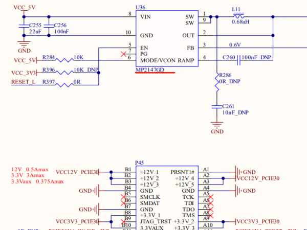

 楼主| 发表于 2024-11-22 11:53:20 | 显示全部楼层
已经解决了. 发现系硬件问题:
原理图
原理图
U36不能正常工作; 从隔壁PCIE2.0的稳压电路飞线过来解决了
