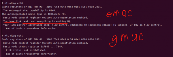

我需要画一个双网口的板子,飞凌给的参考设计是GMAC和EMAC挂到了两路不同的MDIO总线上,但是我想节省出MDIO1总线,便将EMAC也挂在到了MDIO0上。

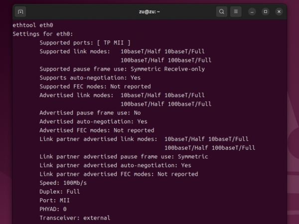

修改完设备树以后,GMAC能够正常ping通,EMAC无法正常ping通其它电脑,dmesg查看内核信息没有特别的报错,能识别网线插拔,能够协商成100M传输速率,mii-diags也有数据,能够读到PHY的寄存器。

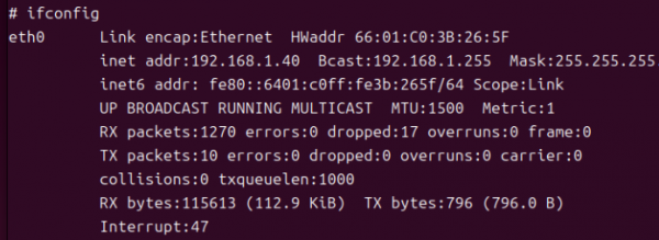

但是用ifconfig查看emac,一直有dropped增加,然后ping不通,有没有大佬帮忙解决一下这是什么情况?还是说全志A40I的GMAC和EMAC就得分别挂在MDIO0和MDIO1上?
Tip:我是EMAC异常,GMAC一切正常,EMAC没有任何报错,PHY芯片能正常读取识别,驱动也正常,就是ping不通
